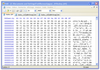

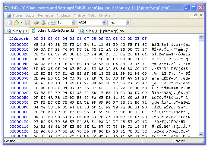

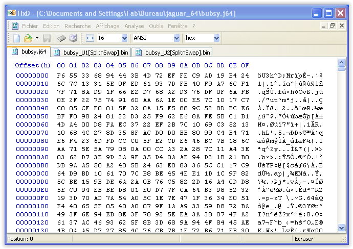

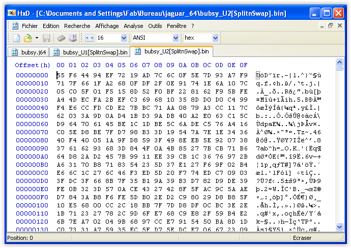

ichigobankai 198 Signaler ce message Posté(e) 17 janvier 2016( 17/01/2016 13:10 ) copier/coller du texte de la section script Petit script python, faisant suite à la discussion sur le cartrmodding Jaguar. le script fonctionne avec des roms commerciales (cad pas des protos/homebrews), car les jeux jaguar sont cryptés. Le script découpe les données en paquets de 16bits, chaque paquet allant dans un rom puis byteswap les données de chaque roms. Organisation trouvée en comparant un dump d'une rom fraichement dessoudée et sa rom récupérée sur le net. v1.0 - initial release Script python 2.7 jag64.zip *Nécessite la lib "colorama" pour la coloration des lignes de texte (py only) jag64_simple.py.zip *version sans lib colorama (py only) jag64.exe.zip *version .exe pour windows - découpe et prépare une rom jaguar. - nomenclature de positionnement U1 / U2 respectée Rom originale Données préparées Partager ce message Lien à poster Partager sur d’autres sites
